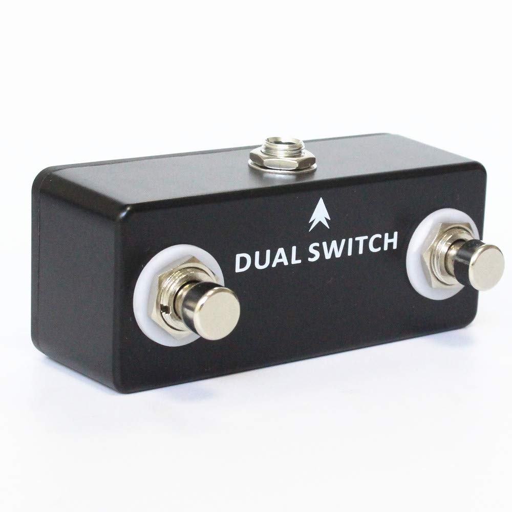

En cuanto a footswitch duales he visto que tenéis varios por aqui, tanto por midi como por jack. A mi con uno simple por Jack, la verdad es que me sobra, ya que si la stomp la consigo por 470 por ejemplo, pero luego tengo que gastarme otros 100 o 100 y algo en otro pedal, me sale mucho más rentable tirarme a la gigboard, asi que miraría uno de los que se conectan por jack y a tirar.

El footswitch MIDI vale una pasta a no ser que te lo hagas tu mismo (como hice yo), pero tienes la opcion de footswitch "analogico" que por 15€ lo tienes. Pero te quedas sin pedal de expresion.
https://es.aliexpress.com/item/32914249412.html

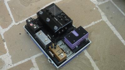

marianodrc
por el 29/01/2020
lutop escribió:
en mi caso utilizo un controlador hecho por mi con un Arduino, asi que lo programo con mis necesidades "totally custom"
Eres un super mákina. Yo lo intenté estudiar y la programación me mató. al final me pillé el DMC.
Sin embargo el Switch si me lo hice yo … Ese es mi nivel … ajjajaja …. Nivel-ucho ….
Gran pedalboard compañero!!!
