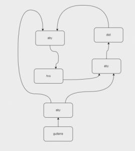

Pues juraría que ya lo había probado y no apreciaba diferencias notables si por el input o por el loop... pero desde que pueda vuelvo a conectarlos y probar a ver..... ya he pensado el esquema un poco a las prisas... a ver si no he metdo la pata en algo (seguro que sí XDDD)

Que pretendes hacer con tanto ABY? La idea es poder comparar el mismo pedal por el input o el loop?

#3806 pretendo poder comprobar cómo suena yendo por loop o por input.
