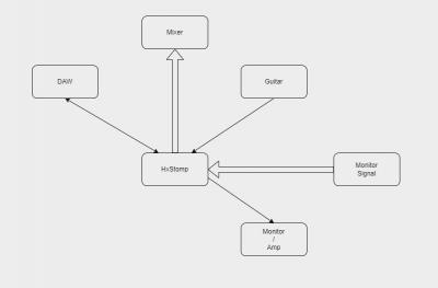

Pongo aquí mi preset-base y esquema para monitorización innear/monitor/amp etc

remenor
por el 19/02/2024
#3833 Hablo de mi esquema para usar la HXStomp como pedalera para enviar a mesa mi sonido y a la vez gestionar la señal de monitorización innear (o monitor FRFR, Amp, etc).
Aporto esquema, preset para que lo puede importar y captura de pantalla de cómo es la cadena.
Si alguien no sabe como hacerlo, pues aquí está para ello.

Estás usando los dos inputs de entrada? No, verdad?
remenor
por el 21/02/2024
#3836 Hola Marti.... en mi caso tengo la señal de guitarra por un input en mono.... pero sin problema puedes tener el instrumento entrando en stereo.
La señal que viene de mesa sí que entra en stereo por el return de la hxs

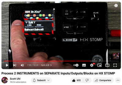

Es que tengo la sensación -quizás lo recuerdo mal- que ese primer return en la línea B te lo puedes ahorrar si separas las dos líneas en el input. Lo mismo que el output final. Si resulta que no mandas a PA/mixer una mezcla de tu inear+tu ampli y efectos, ¿no es mejor quitar el bloque de return en el path B y separarlo todo al final?
Tal que así, como cuenta Scott Uhl en su vídeo
index.php?controller=forum&action=view_attachment&attachment_id=191443
Aquí está el vídeo
Quizás me esté liando. :-)

remenor
por el 21/02/2024
Deberás perdonarme jejej porque soy un poco bruto y siempre intento hacer las cosas sin haber visto cómo hacen los demás. Ya tengo una edad y estoy acostumbrado a hacerlo yo mismo de cualquier manera.
No sé lo que se consigue con lo que dicen en los vídeos. No los he visto.
Lo que yo pretendo es llevar solo mi instrumento a la PA a traves de la mesa.
En mi sistema de monitorización quiero mi instrumento y lo que le pido al técnico del resto de la banda por auxiliares y en stereo.
Pero no quiero que mi monitorización vuelva a la mesa. Y ahora que lo dices, creo que en anteriores ocasiones esa linea 'B' no se volvía a unir a la línea 'A' al final .... pero ni recuerdo cómo lo logré en aquella ocasión.

Lo que sí que te recomiendo que le eches un ojo al vídeo de Scott Uhl porque quizás te va bien para liberar bloques y así poder usar algún efecto más o un ampli más exigente en lo que a DSP se refiere
