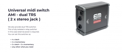

Pues nada...me he comprado este aparatito y toericamente podré cambiar el canal del ampli des del HX stomp. En cuanto me llege os digo que tal va la cosa.

joer! pues parece muy interesante!
ya nos contarás.

Ya nos contaras que tal.
pitograf
por el 08/04/2024
De momento el trato con el chico que los fabrica muy bueno.,..me ha enviado el track de ups super rapido y me ha contestado todas las preguntas que le he hecho. Me ha dicho que si tengo problemas para programarlo me ayudará, aunque yo creo que con el video que me hiciste para enviar señales midi del stomp al pedal boss synth ya me espavilaré. Lastima que en el mio , va de entrada midi a 2 trs stereo y hay que alimentar el aparatito de 5v q 25v...pero en los amplis tipo mesa, que van con pedaleras propias con el cable tipo midi, pues se ve que el ampli ya te alimenta el aparatito,con lo cual yo no he visto nada igual en el mercado. Está el suhr Micro midi controller pero va con trafo de 9v.
en fin a ver si llega pronto.
