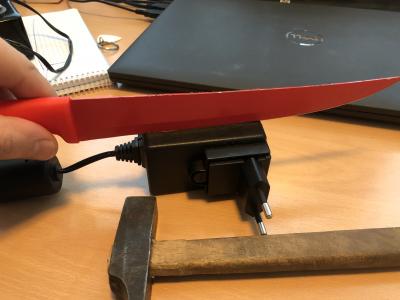

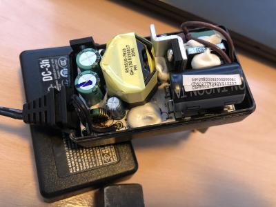

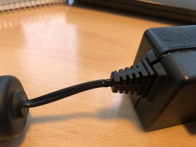

Por si alguien necesita reparar el puñetero cable del transformador de la Helix aquí van una fotos de cómo se abre el cacharro. Necesitas cuchillo que encaje en las ranuras y martillo. Y a darle por todos lados hasta que ceda y se abra. El resto es cortar y soldar.

#3789 hay que pegarlo sí. Si no ni cierra la tapa.
