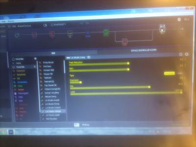

#3763
Yo el L.A compresor lo tengo seteado así y al final de la cadena como en la foto(sorry pero la camara de móvil la tengo rota). Tal cual lo vi en Youtube lo copié y no he tocado ningun parámetro ,ya cada uno con sus manías... No subo el preset porque voy con morning Glory, duellist de pedales overdrive externos y compressor Boss también externo. Pero puedo buscar el preset que utilizo solo con la hx sustituyendo mis pedales por los de la hx por si alguno me fallara y también el L.A igualmente.

#3770 Pues raro me parece que no tener el 100% de la señal procesada.
He copiado el del guitarrista de Sober:
Peak Reduction: 5.6
Gain: 5.1
Emphaisis: 0.9
Mix: 100%
Level: 0
Barto
por el 24/01/2024
#3771
Gracias por el comentario y el aporte. problaré esa configuración . La verdad que lo probé tal cual ya que andaba buscando ideas para un sonido mas John Mayer y tal cual me lo encontré tal cual lo probé y me gusto, al menos con la combinación que llevo de bloques y mis pedales análogos.
pero no es mala idea probar otros settings que se vayan compartiendo por aquí.

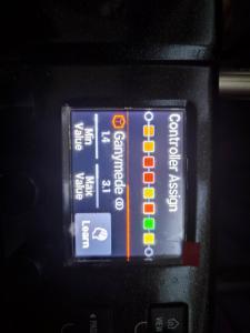

Que por cierto, consulta: uso un exp Boss EV30 y últimamente me cuesta la vida que llegue hasta el final del recorrido. Y pruebo de todo: resetear la HX, comprobar que la ruedita de recorrido esté bien... Y nada. A alguien se le ocurre por qué puede estar pasándome esto?

#3778 Tengo un pedal M-Audio, pero creo que el proceso valdrá para el tuyo, con un polímetro mido entre los terminales TRS y moviendo la ruedita de ajuste trato de llegar a 10kohm, (es lo que HxStomp espera recibir) en mi caso es al mínimo, no estoy seguro si la medición es entre T o R y Sleeve, mira en tu caso cuál tienes asignado a ese controller.
Ahora, pulsando los dos Page buttons, vas a Controller Asign en la segunda Tab yendo con la tecla Dcha das a Learn, y mueves el pedal hasta el fondo y vuelta a cero (heel down), yo doy Ctrl+S para salvar, y me queda bien aunque cambie de Preset.

#3779 Creo que lo he entendido, pero hay algo que no he entendido, que es ajustar el tema de los kHz. ¿Ajustar el valor del TRS a lo que pide la Helix, puede ser?
