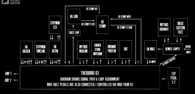

Lo que no tengo del todo claro es cómo rutea las cosas dentro del Stomp. Me pareció ver que no usaba las 2 líneas cuando podría haber separado las entradas directamente en lugar de usar el loop de efectos.
No sé cómo deben rutear el tema para que Timeline, Golden y modulaciones vayan después del Lion + HX Stomp. Supongo que la salida balanceada o lo que sea debe salir de la pedalera, por así decirlo.

Por lo que he entendido, lo que hace es basicamente como un metodo de los 4 cables con el Stomp. Entonces, todos los efectos que ponga en la cadena del stomp antes del loop iran delante del Lion, y los que ponga despues del loop iran despues del Lion.
index.php?controller=forum&action=view_attachment&attachment_id=189513
Es una lastima que se ha quedado sin mas entradas, porque lo suyo hubiera sido salir del HX en estereo.

el tema es que todo lo que hay en el loop 7 a 12 no pasa por el stomp, sino que va antes o después, en función de lo que "decida" el G3. Sisi... es un 4 cables con el Lion+Stomp en toda regla.
A mi lo que me sorprende es que, teniendo el G3 decidiendo pre y post, que no use las 2 líneas del Stomp y así no tener 2 bloques de fxloop (uno para la salida del loop 1 y otro para la entrada del loop 6
Son detalles y ya está.

Si, desaprovecha un bloque. No creo que tenga dos bloques de loop, con uno solo (S/R) ya lo puede hacer.
