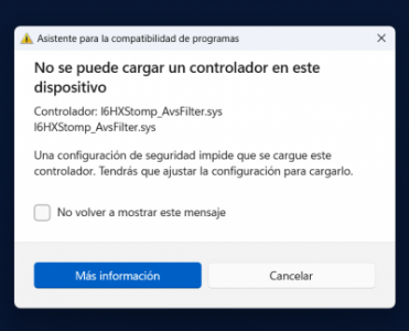

Tras reestablecer el ordenador, resetear la Hx Stomp y reinstalar los Drivers. Al conectarlo por "primera" vez, me sale el siguiente mensaje.
No sé si alguien puede echarme un cable, o lo más sensato es que contacte al servicio técnico.

https://support.microsoft.com/es-es/windows/no-se-puede-cargar-un-controlador-en-este-dispositivo-8eea34e5-ff4b-16ec-870d-61a4a43b3dd5#:~:text=Ve%20a%20la%20p%C3%A1gina%20de%20Aislamiento%20del%20n%C3%BAcleo,el%20equipo%20para%20que%20se%20apliquen%20los%20cambios

Vale, a través de la ayuda de Microsoft encontré la solución. Desactivar la Integridad de Memoria.
Lo dejo por aquí por si a alguien más en un futuro le pasa, que pueda servirle!

Con esto has conseguido que funcione?

es un riesgo... pero se puede probar si no tienes más servicios comprometidos

#3626 Eso mismo!
#3628 Así es.
#3629 Ya... seguramente, tan solo lo desactive cuando quiera usarlo de interfaz para grabarme directamente, de mientras, intentaré mantenerlo activo por si a caso. Aunque una vez desactivado, no me deja volverlo a activar a no ser que me cargue los controladores de Line6.

#3625 ¿Qué driver te has descargado?, versión del driver vamos.
La última Version es la 1.97.0.2
Y creo recordar que con el HX edit último también te instala algo de los drivers, pero tienes que dejar marcado todo lo que pone al instalar o luego da problemas.

Con los drivers de uad octo core me pasa igual. Tengo desactivada la integridad de la memoria y no tengo ningún problema. Es curioso porque con los drivers de line6 no tengo ese problema

#3631 pues no lo sé. Me descargué el último que me salía.
A muy malas, vuelvo a desinstalarlos e instalar esta versión a sabiendas.
