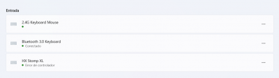

Nada, en todos los puertos USB pasa lo mismo, no me da problemas para el HX Edit pero no me lo reconoce para usarlo como interfaz.

por el 12/12/2023
#3613
Pues tiene pinta de problema de drivers o asi. Prueba a reinstalar los drivers de line6. Utilizas ASIO o WDM?

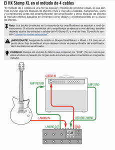

pitograf
por el 12/12/2023
He encontrado esto en el manual...pero todo esto es en mono...hay manera de hacerlo stereo?

Marc Ruiz Domínguez
por el 12/12/2023
#3613 ASIO
lutop
por el 12/12/2023
El HX tiene loop de efectos estereo. Si el simplifier tambien tiene loop estereo no le veo problema.
Necesitaras un cable en Y (TRS a dos TS) porque el HX tiene el send stereo en un unico jack.
Pero va a ser un follon de cables.
lutop
por el 12/12/2023
#3616
Yo probaria a reinstalar drivers.
Marc Ruiz Domínguez
por el 12/12/2023
#3618
Nada. Los he desinstalado y borrado, y me los he vuelto a insatalar y sigue en las mismas.
Marc Ruiz Domínguez
por el 12/12/2023
Estaba indagando por el PC y, en Dispositivos, me reconoce la entrada de la HX Stomp XL pero me anota un Error de controlador.
No sé a qué se puede deber... Seguiré indagando, pero si alguien puede echarme un cable, se lo agradecería x1000 <3
lutop
por el 12/12/2023
Pues no se como arreglar, yo intentaria desisntalar el controlador actual si se puede, desde el panel de control. A ver si suena la flauta....
Desde windows tampoco te va? O sea sin ASIO
Martí Bou
por el 12/12/2023
Pasa de los cuatro cables. Pon el simplifier en el loop.
https://www.thomann.de/es/ebs_icy_30_y_insert_flat_cable.htm
que sale del fxloop send al input stereo del simplifier
dos cables jack normales del output stereo del simplifier al fxloop return
poner un bloque FXloop en estéreo
Asegúrate que los niveles de entrada y salida son adecuados (line o instrument) y ten en cuenta que
1. puede que el simplifier "vuelva" al stomp con mucha potencia
2. si los 2 canales del simplifier van en paralelo, puede que puedas hacer el cambio de canal desde la stomp eligiendo un fxloop Left o Right.
Al fin y al cabo, el estéreo, quien te lo va a dar van a ser los efectos que pongas después del simplifier en la cadena del stomp, y para eso no necesitas que el simplifier reciba estéreo, a menos que quieras efectos estéreo delante del ampli
Yo esto lo tengo con un delay de walrus que, como no tiene analog dry-through, lo tengo al 100% y controlo el nivel de mix desde el bloque del fxloop. Una cosa que le pasa es que si recibe demasiada señal, el delay clipea y para esto se pueden ajustar los niveles en Db de salida y retorno del fxloop.
A ver cuando ponen algun tipo de indicador de decibelios en el hxedit o en la stomp para poder nivelar mejor los presets a nivel de volumen...
Martí Bou
por el 12/12/2023
A todo eso... me parece un poco una complicación poner el simplifier ahí.
Pero para gustos, colores :-)
