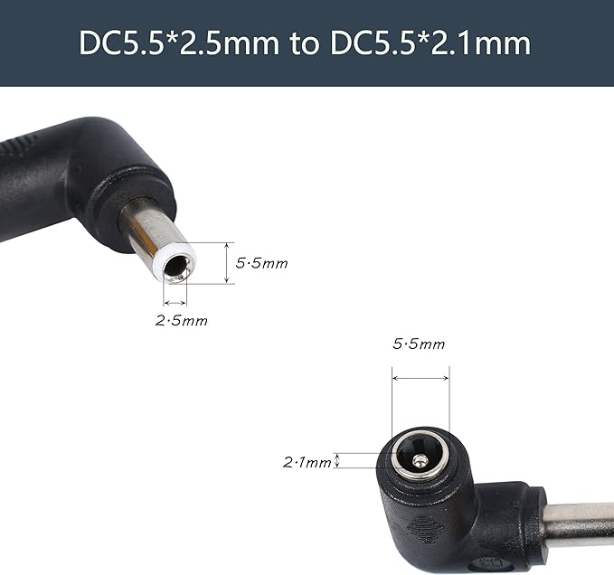

Entonces ningun problema. Con un adaptador ya tiras. En Amazon hay unos acodados que van bien.
https://www.amazon.es/QIANRENON-Grados-Adaptador-Convertidor-Acoplador/dp/B09JWN3NL4/

lo mejor seria un latiguillo ya con el barril adecuado. Si lo buscas por ahi, cuidado porque algunos de los que pone que son para Line5 son de polaridad inversa. Esto es asi porque los pedales antiguos de Line6 utilizaban la polaridad al reves.
Si tienes maña con el soldador puedes hacer lo que hice yo, comprar el conector y cambiar un latiguillo.

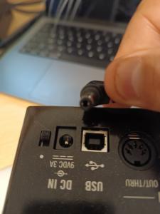

No...ese no me sirve...tiene que ser de hembra a
Hembra....adjunto foto. Me esta costando encontrarlo

Como vas a poner uno de hembra a hembra? No hombre, coges un latiguillo normal (de los que vienen con la fuente) y le cascas en la punta el que te he puesto y lo conectas al HX stomp. Yo lo tuve asi durante varios meses funcionando perfectamente.
pitograf
por el 05/12/2023
A vercsi me aclaro que creo que lo entendi al revés. Si el stomp tiene un pincho que entra en la clavija del transformador entendia que la clavija del transformador es hembra.
Luego la pedalera tambien tiene un pincho y el cable que lleva es este que no entra en el stomp...
Lo estoy entendiendo al revés?
lutop
por el 05/12/2023
Ok, si, te entiendo. Pero el adaptador que te he puesto lo puedes meter en al mismo cable que ya tienes, y conectarlo al HX stomp.
