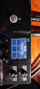

Hola, he creado mis 4 primeros presets HX Stomp XL en el banco 1 pero cuando pasó a modo stomp, los cuadraditos que tenían que mostrar los efectos de cada bloque están en blanco. ¿Qué he hecho mal o qué no he hecho?
Gracias

Tienes que asignar cada efecto a un boton. No lo hace solo el HX, le tienes que decir tu que efecto quieres activar/desactivar con cada boton.

#3584 Muchas gracias ¿Sabes en que pantalla se hace eso?
Bocanegra57
por el 03/12/2023
#3585 en la pestaña bypass/controler asign, justo al lado de donde eliges los amplis y los efectos.
Otra forma de hacerlo es ponerte a editar el efecto que quieres asignar y tocar -no apretar- el switch que quieres que haga la función de stomp.
Ahí te preguntará si quieres asignar el switch al efecto y tienes que apretar el potenciómetro/botón de debajo de la pantalla para confirmar.
Los switches de la Stomp son sensibles al tacto. Cuando te acostumbres a ello no pararás de usarlo ;-)
