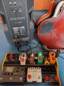

Estoy saliendo a trabajar con la Helix y un monitor Headrush (como ven en las imagenes), me va genial y he ido aprendiendo en el camino muchos detalles.
1) Los clips de señal de la HX Stomp no siempre van de la mano con la realidad, es decir la pedalera indica que no hay saturacion pero la PA en rojo. Revisen siempre sus niveles con un daw o un pa antes de salir a escena.
2) Es super amigable con todo, uso pedales economicos (mooer) conectados al imput (comp, over y dist) y por un loop a un delay. No he tenido problemas. ES UNA NAVAJA SUIZA.
3) Descarguen presets o IR de gente profecional, que lo hayan usado en escenarios, yo uso presets modificados de David Palau, Ariel Pozzo, ETC.
4) No se aburran ni desistan de seguir experimentando y probando.
Saludos de Peru.
Es que son cosas diferentes.... El HX stomp puede estar tan a gusto, y que la PA clipee. Todo depende de la señal que cada uno pueda manejar, y del volumen que le des al HX
