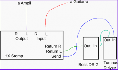

Una pregunta, a ver si alguno de los que tenéis experiencia con el HX Stomp me podéis ayudar. Tengo la "configuración" que se ve ve en la imagen adjunta (espero que se vea !)
Luego, al principio de cada Preset tengo un bloque de "FX Loop L", que activo o desactivo dependiendo de si quiero tener la sección de overdrive+distorsión activa al principio de la cadena o no.
Y el problema es que tengo mucho ruido, incluso activando la puerta de ruido, e incluso con los dos pedales externos apagados.
No es un ruido tipo "hum", es más bien un ruido tipo "shhhhhh", como una serpiente de cascabel (perdón por el lenguaje poco técnico)
La misma configuración pero conectando la guitarra directamente al primer pedal (Tumnus) y la salida del segundo pedal (Boss) al "Input L" del HX Stomp suena igual, pero sin nada de ruido ( o mínimo)
Es el Loop el que genera el ruido ? Se puede hacer algo para evitarlo?

Este tipo de ruido
me suena más a gain que a otra cosa. Si además del SHHHHH tiene algun tipo de intermitencia rítmica, puede ser que haya algo tipo midi por el medio.
Yo que tú, quitaría el cable del input que va a la stomp y probaría a enchufarlo directamente al input del primer pedal de gain para ver qué ocurre cuando la señal viaja directamente hacia el fxloop return de la stomp.
Prueba con un bloque de return left en mono en ese escenario, también, no sea que haya algun tema de configuración de niveles del fxloop en la configuracion general.
A excepción de poner un compresor delante del gain, me cuesta ver la utilidad de poner los overdrives en el loop de la stomp en lugar de mandar el output del segundo gain al input de la stomp. A mí me gustan los overdrives fuera y delante de la Stomp.
¡Suerte y ya nos irás informando!

#3893 Gracias Martí !
Probaré y os comento....

por el 01/04/2024
Hola
Le he dado vueltas ....
Probadas varias combinaciones, sigue igual.
El ruido solo desaparece si la guitarra va al input del primer pedal y el output del segundo pedal va al input de la Stomp.
He mirado la configuración general del "Send/Return L" y el ruido baja notablemente, aunque no desaparece del todo, si se pone a nivel "Line" en vez de "Instrumento". Yo creía que la señal que sale de un pedal es nivel "instrumento", pero no sé ...
En fin, que iré por el camino recto, conectaré la cadena de pedales al input del stomp y me olvidaré de bloques que son prescindibles (la ventaja en mi caso era poder activar/desactivar los dos pedales con un solo botón)
Gracias !!!

#3892 Hola compañero.... si no están esos pedales en el circuito, se oye ese sonido?
otra pregunta, lo alimentas con un daisy con la fuente del hxs?.... cómo lo alimentas?
tienes filtros?
si pones cada uno de esos pedales individualmente entre la guitarra y el amp hacen lo mismo?
si pusieras una captura del sonido me ayudaría.

otra cosa...
yo pondría un cable de 'insert' en el send de la hxs y cada extremo en cada pedal de esos que tienes a parte de la hxs... luego, la salida de cada pedal en el return L y R respectivos..... con un bloque para L o R puedes controlar el retorno de ambos pedales.

#3896
No te aconsejo que pongas efectos de dinámica en el bucle. Son dos conversiones en serie y aunque sea casi imperceptible hay pérdida de información y latencia.
Mucho mejor antes del HX
