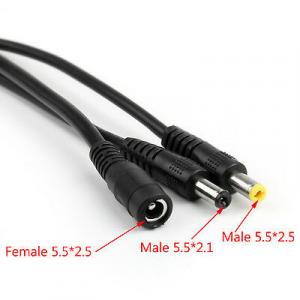

He encontrado este otro cable Y que se divide en un conector de 2,5mm para la HX Stomp y la segunda de 2,1 para pedales normales. Con este no hace falta más adaptadores.
https://www.ebay.es/itm/DC-Tip-5-5x2-5mm-Power-Splitter-Cable-1-Hembra-to-Macho-5-5x2-1mm-5-5x2-5mm/163826636384?hash=item2624d41660:m:mB51XuqsHY29Xhs293wE7Rg
marianodrc
por el 05/09/2019
Ojo con el segundo enlace...
Dice hembra 2,1mmm a dos machos de 2,5mm

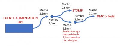

La cosa debería ir así...

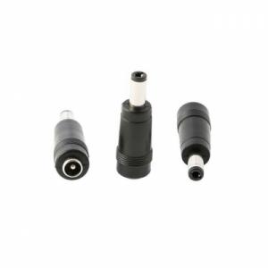

Este adaptador de 2,5 a 2,1 sería perfecto
Pero no he encontrado precios
Lo vi en Instagram en el foro fb de HXS
abubilla
marianodrc
por el 05/09/2019
Creo que ese está al revés.
Sería más bien este...
https://www.pcboard.ca/2-5mm-jack-to-2-1mm-plug-adapter.html
Otro enlace
https://www.technobotsonline.com/dc-power-plug-adaptor-2.5mm-to-2.1mm.html
La hembra a 2,5mm y el macho a 2,1mm
