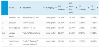

Por favor, alguien sabría decírme qué diferencia existe entre PGPreamp y HXPreamp?
No tengo claro cómo interpretar lo que aparece en la imagen adjunta.

#1850
creo que PG = POD GO

remenor
por el 25/05/2021
#1851 El 'megusta' es mío Lutop. Muchas gracias por aclararme.
