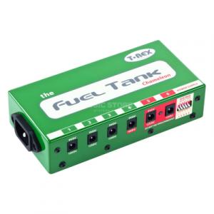

Buenas, tengo esta fuente de alinentacion en mi pedalera T- Rex, puedo conectar aqui la Hs Stomp?? Tengo un OCD y una Boss MS-3 conectada tambien.

#1840 No te llega con esa ni aunque tuvieras sólo la Stomp pues cada salida te da 300mA y la Stomp para funcionar necesita cerca de 1A (1000mA) para ella solita (en las especificaciones son 3A, pero en mediciones reales consume alrededor del 1A).

#1841 a ok ok muchas gracias Tommy. Pues nada, aver si encuentro uno que me sirva. Un saludo!!!!

#1842 Usar una fuente de ese tipo que te sirva no es algo baladí.
Yo tengo dos fuentes válidas, una es la Harley Benton ISO-2, y la otra Cioks DC7. Ambas van bien, evidentemente la Cioks es superior, y se nota en el silencio cuando la usas con más pedales. En ambas tienes que usar dos de las salidas para alimentar la Stomp, usando un cable Y para duplicar el Current, y no el voltaje. Y en este punto debo decir que la Harley Benton puede quedarse corta, tienes que coger las dos salidas de 500mA, que suman 1A, y a veces le faltaba potencia y hacía cosas raras. Con la Cioks eso no pasa, sumo dos salidas de 600mA. Tal vez podrías fabricarte un cable Y que coja 3 salidas para la Harley benton, lo que te da 1500,mA, y con eso funciona perfectamente.
La Harley cuesta sobre 60€ creo, y la Cioks, sobre 240€...
