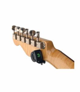

Yo utilizo uno como el de la foto en casi todas mis guitarras. Es discreto, y no sobresale, con lo que la probabilidad de que salga volando es menor. No son una maravilla afinando... especialmente si hay mucho ruido ambiente, pero me hace la funcion.

#1825 pero si afina por vibracion ¿el sonido de afuera le dara igual, no?
Yo desde hace años uso el afinador de pinza de Tc Electronics, y me ha cambiado la vida. Es excelente
lutop
por el 19/05/2021
Supongo que depende de la guitarra, pero an mi caso si hay MUCHO ruido (por ejemplo el resto de la banda esta tocando), supongo que la guitarra vibra con algunos sonidos (el bajo, el bombo), y dificulta el proceso.
mdrive
por el 19/05/2021
Con el TC Electronic Poly/Uni tune clip no hay problema en directo y en ensayos, yo al menos no los ha tenido jamás, y mi bajista, tampoco.
Llevo años con ese.
lutop
por el 19/05/2021
#1829
El de TC es de los mejores que hay, creo, aunque es un poco aparatoso.

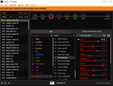

Hola gente, desde que he hecho la actualización a la 3.11 me da una especie de error al cargar las snapshots de todos los patches que tenía, los carga, pero no aparece como cargado, aparece con una pequeña "E" despues del nombre del patch. Cuando lo hago desde el HX Edit sucede lo mismo, lo carga, pero aparece le mensaje que os dejo a continuación. Alguien me puede echar un cable?

Lo mismo no te vale, pero cuando yo la actualice me indico arrancar el pedal a modo de fábrica (creo que iniciarla pulsando a la vez el stomp 2 y el 3) y reinstalarle el backup de los prrsets que haces antes de la actualizacion....

La "E" solo indica que el preset se ha modificado. Es decir, que hay cambios sin guardar. Solo cambiando de snapshot ya aparece la "E", es normal.
En cuanto a no poder cargar los snapshots, es raro, no lo habia visto nunca. Yo haria un reset de fabrica, y luego cargas el backup.
