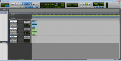

Estoy intentando ramplificar con el HX Stomp siguiendo paso por paso las intrucciones del manual, pero no me funciona. Uso ProTools, y al poner que la línea de DI salga por el out 5-6 se me queda en gris la salida y no me llega a la HX Stomp. Teóricamente tendría que hacer luz verde el simbolito de Input USB 5/6 conforme le entra señal, pero nada... Alguien podría echarme una mano???
Saludos!

Nada, me sigue sucediendo lo mismo. Los pasos del manual y del hilo que me has pasado los tengo claros, pero creo que es algo de protools o de configuración. Esta todo en orden excepto por la salida de la pista grabada por línea.

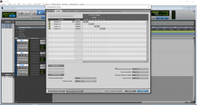

#1954 no tendrás algo mal en la configuración de I/O de Protools? A veces hace cosas raras y no detecta bien en automático las entradas y salidas del Hardware que le conectas.
Marc Ruiz Domínguez
por el 23/07/2021
#1955 esto???
