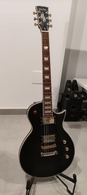

Buenas gente, me registré hace unas semanas viendo opiniones de HB y tal. Al final me decidí a dar el paso a la SC-custom plus con pastillas EMG. La verdad es que suena de puta madre para el precio por así decirlo, pero tengo la sensación que, para tener afinadores con bloqueo, no mantiene nada la afinación. ¿Es cosa mía o alguien ha notado lo mismo?
