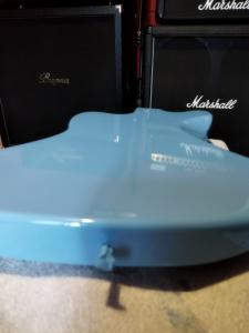

#10849 yo me puse la semana pasa con el kit de Jazzmaster que pedí en diciembre...
La lije con 600, no quería darle fondo ni nada, entonces le di un par de manos con acrílico. La dejé secar , la lije otra vez. Y ya le di la mano definitiva, ahora estoy lijando con 2000, para darle 2500, y luego trizac de 3000 y 5000.
Para dejarla bien bien tienes que echarle varias horas.

#10852 Muy chulo ese acabado, nada que envidiar a una salida de fábrica. Bravo :)

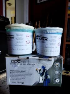

Si no te importa, podrías decir qué pintura acrílica has usado?
fer145
por el 29/08/2022
No es para tanto, tiene un par de errores, pero bueno...no soy chapista ni pintor así que se hace lo que se puede. Tuve 3 descuelgues que ya quite 2 a base de lija, me falta acabar de lijarla completa para pulirla. Solo por capricho...la verdad que sí no fuera por los descuelgues creo que ni la hubiera lijado. Uno fue por siliconas, que tuve que cargar la zona más y otra por inexperiencia pintando guitarras. la pinte acostada y cuando la cuelgo luego de darle a la cara frontal me tocó el brazo .. me quedaba un pelín de pintura en la pistola y le di a la zona para que sobre pintura y poder arreglarlo luego .
Use pintura de coche, 100gr no llegan a 6€ fui con el código Duco de Fender pero no les salia...así que con el color busque uno similar y fuera, el verde es para una Squier SE que tengo negra . La pistola que use se ve en la foto, no cuesta más de 20 pavos en eBay. busquen spray gun h2000 y les saldrán varias...la más barata es jaja.

#10857 ¡Pintura de coche! Como Fender en sus años mozos, jajaja. Sí señor, muchas gracias por la info. Igual me animo para mi kit CST-24, la verdad es que la veta de los diferentes trozos que forman el cuerpo no me gusta demasiado, así que estoy pensando en dejarla en un color sólido o metalizado, algo que no he hecho nunca - alguna vez tendrá que ser la primera! Gracias de nuevo :D
