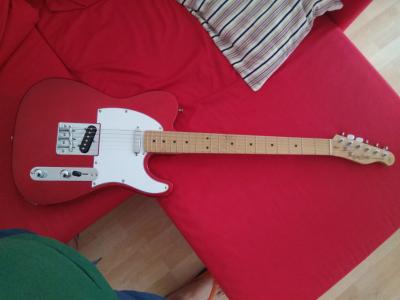

Enrique G
por el 17/07/2021
#9273 esta es la mía. La más barata.
