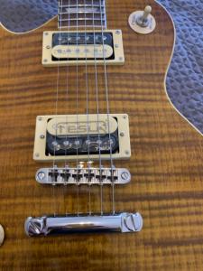

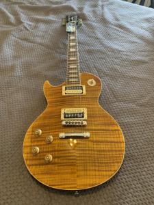

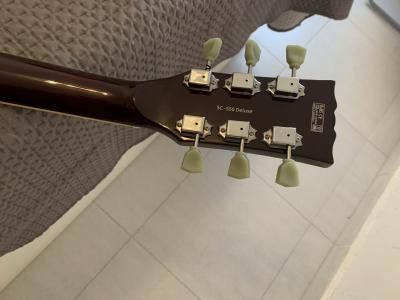

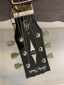

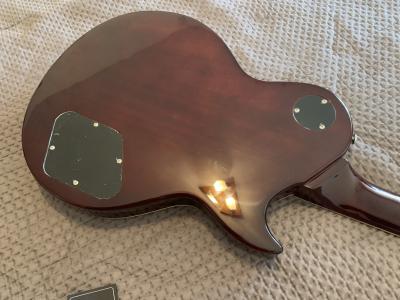

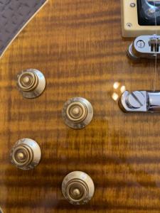

Ya me ha llegado! Las fotos podían ser mejores :D
Las primeras pruebas, muy bien. Pesa 3,7 kg, el mástil es cómodo (más delgado que el de la Traditional que tengo) y no tiene ningún problema en los acabados excepto el marco de una de las pastillas, que se levanta un poco del cuerpo de la guitarra.
Las pastillas me han gustado mucho. Las he comparado con las Seth Lover de la Traditional y claro que hay diferencias. Unas son alnico 2 y "unpotted" y las otras son Alnico 5 y tienen algo más de salida, pero no mucha. Me gusta mucho como suenan en la guitarra. Suenan equilibradas. Las Seth Lover quedan un poco oscuras en la Traditional. El limpio no es el de la Seth Lover, pero es un buen limpio y con carácter.
Se aguanta muy bien afinada.
Ya os grabaré algo decente. Subo un pequeño clip tocando cuatro notas en las dos guitarras.

No se como Gibson/Epiphone siguen haciendo la union del cuerpo con el mastil con el tocho ese de madera, en los modelos les pauls. Hay muchas marcas (como HB, y se ve en las fotos), que hacen la union con rebaje, y es mas facil acceder a los trastes mas altos.

#9208 A mi me gustan porque tienen más carácter en limpio y con poco gain. En la Les Paul tengo una Seth Lover y en la 335 también (8.3 kΩ en el puente y unpotted). Estas tienen 8.0 KOhms en el puente. Son pastillas de ganancia media.
Las pastillas que suenan definido en high gain suelen ser sosas en limpio. Creo que estas no te iban a gustar.
