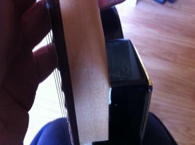

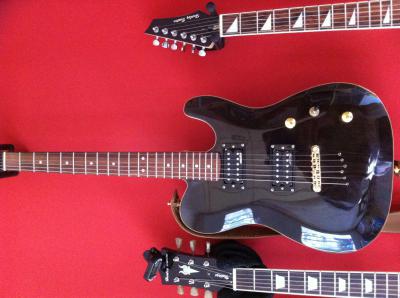

Y para que no digáis que solo digo lo bueno como decía para muestra un botón.
Esta teleca si es preciosa pero con un defecto en el ángulo del mastil que no se podía corregir ni nivelando trastes ya que no daban tanto margen, al final le metí un calzó al mastil pero no ha quedado del todo bien.
Además el diapasón esta seco siempre aunque lo hidrates 100 veces y al final como dice el compañero Tokay le he cogido manía y solo decora la
Pared.

En vez de poner calzo
deberías hacer rebajado el zoque....aunque yo ni soy luthier por lo cual tampoco me hagas mucho caso.

#851 Si lo se pero tampoco soy luthier solo se ajustarlas más o menos en profundidad y como lijes mal el zoque es peor el remedio que la enfermedad.
Una lástima porque es bonita pero tal como está trastea un poco por abajo y ya teniendo otras pues al rincón .
