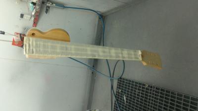

Por fín ya la tengo pintada, mi compañero y buen amigo del curro a parte de pintarme ha esplicado el proceso
El proceso es muy sencillo primero se lijan las piezas y se limpian y se les da un par de manos de tapa poros se deja secar al aire sin calor.
El segundo paso es una vez seco es lijar las superficies a pintar con una lija de grano de p800 y darles a las piezas dos manos de aparejo dejándolo secar sin calor.
EL tercer paso es una vez seco el aparejo es lijarlo con grano p 500 limpiarlo y pintarlo en este caso de azul darle las manos necesarias para cubrir bien las piezas
y una vez cubierto bien se le da una mano de barniz y se le deja secar al aire sin calor cuando están las piezas secas se lijan con lija de p1000 sin dañar el color
y se vuelve a barnizar las piezas para evitar bajones de brillo y para que quede un azul más profundo .
Se deja secar las piezas sin calor se lijan con lija de p1000 y se quitan todos los defectos puliendo las piezas .
Nota: el p 800,p 500,p 1000 son granos de lijas .y no meter calor a las piezas de madera es para no resecar la madera y evitar rajas y grietas tardas mas tiempo pero el resultado es mejor.
