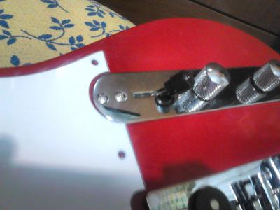

Hace cosa de un año y algo me compré un kit de tele para montar, pero hasta hace un par de meses no he podido ponerme a ello y acabo de terminarlo.
No quiero escribir sobre el montaje ni nada, que para eso está el taller y hay mucha gente que sabe hacerlo mejor que yo, por lo que me voy a limitar a escribir sobre lo que me he encontrado ahora que me he puesto a ello, y alguna fotillo que he hecho.
En primer lugar el kit me llegó con un buen embalaje y bien protegido. Tanto el cuerpo como el mástil con una capa muy gruesa de tapa poros, y el cuerpo alguna pequeña imperfección a la que no he dado mucha importancia. He de decir que aunque al llegarme no hice una vista en profundidad, tan solo miré si me había llegado todo lo necesario pensando que lo haría antes y lo vería dentro del periodo que tan los alemanes para devoluciones, etc, y pasé muchas cosas por alto que iré comentando según llegue.
El mástil me llegó con la pala sin dar forma. El diapasón estaba completamente seco, y los trastes llegaron como una montaña rusa, cada uno con una altura distinta. Tuve que nivelarlos todos, el que más guerra me ha dado ha sido el 5 ya que estaba tan mal puesto que se puede apreciar el hueco entre el traste y la madera. El otro problema que me encontré fue que uno de los agujeros de los tornillos que unen el mástil al cuerpo venía mal taladrado, fuera del sitio que le corresponde. Tuve que rellenar el hueco y taladrar uno nuevo. La unión entre mástil y cuerpo venía demasiado estrecha y no cabía el mástil por mu muy poco. Tuve que lijar un poco esa parte del cuerpo para permitir encajarlo, pero fue solo un pelo y no ha afectado a la guitarra en absoluto. Creo que del mástil ya he dicho todo.
En cuanto al cuerpo está compuesto por 3 piezas. He apreciado algún pequeño defecto, como un pequeño golpe (que no sé si se ha hecho durante tanto tiempo rodando por casa)y una de las uniones entre tablas que por el canto se notaban en exceso al lijar el tapa poros. Ya venían taladrados todos los agujeros para los tornillos, aunque la mitad torcidos y un par de ellos no corresponden con el hueco del guarda púas.
Tuve que lijar los huecos para las pastillas para poder apantallar, ya que llegaron con bastantes rebabas y alguna astilla. Además el hueco de la pastilla del puente o es demasiado grande o lo han hecho unos milímetros más cercano al mástil de lo que debería porque la pieza del puente no lo cubre por completo en una pequeña zona.
La electrónica no es gran cosa. Viene con los cables ya soldados y tu solo tienes que unirlos mediante conectores.
Las pastillas no son muy buenas y me suenan enlatadas, sobretodo la del puente, pero he de decir que la primera prueba de sonido fue con las cuerdas que traía el kit y mi único ampli es un mg10…
Las cuerdas las he cambiado por unas 10-46 y la he afinado en RE, y el sonido ha mejorado un poco respecto a lo que me encontré.
Los controles son bastante precisos y tienen un buen control.
No me ha resultado difícil de ajustar, quinta bien y el clavijero es bastante suave y preciso.
Si hubiese visto los fallos mas grandes al principio la hubiese devuelto, que no creo que me llegara otra igual, pero bueno, tras encabronarme conmigo mismo por semejantes fallo me lo he tomado todo como una experiencia de aprendizaje y la verdad que me lo he pasado bien, y la guitarra en general no me disgusta tanto como pueda parecer, de hecho me gusta y en el futuro cambiaré la electrónica y miraré como solucionar lo del hueco del puente sin dejarme una pasta en componentes.
Este ha sido mi primer trabajo de pintura y se puede decir que también de bricolaje guitarril.
Y creo que ya he analizado todo, si alguien tiene huevos a leer todo esto y echa en falta algo que me lo diga y trato de completarlo XD

Yo no hace mucho tiempo estaba pensando en comprar un kit pero de una LP. Es una lástima que tenga asi tantos fallos pero al final te ha quedado muy bien! Lo que me gustaria saber más es lo que utilizaste para pintar la guitarra.

peterocktico
por el 12/02/2016
Pues usé spray, fui a una gran superficie y cogí la que más me gustaba, tras haber leído mucho y haber visto muchos vídeos sobre el tema.
