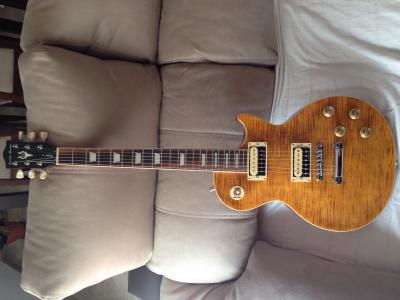

Después de ver las nuevas SC-550......que feliz soy con mi L-550!!!!!!

Que bonita la madera es preciosa....que tal suena diclymon?
bustillo
por el 28/07/2015
Será por la estética que me imagino que como se parece más a una LP tradicional te gustará mas.Aunque imagino que calidad precio serán similares.
Que la disfrutes.
Yo esté verano pillaré algo y estoy en dudas entre la L-1000vb o la sc-450plus.Todavía lo estoy meditando.
