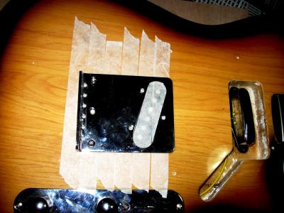

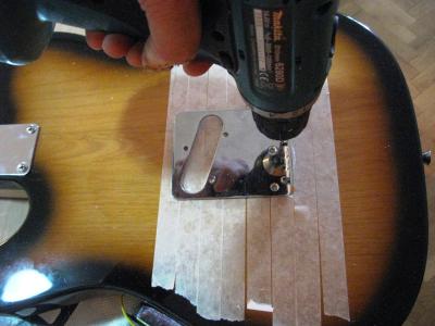

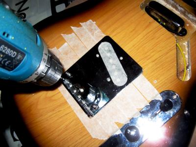

Este fin de semana he pasado las cuerdas a traves de un cuerpo de telecaster usando un sistema propio, bastante sencillo sin taladro de pie y usando el mnismo puente a poner como plantilla y guia, solo hacen falta herramientas convencionales y algo de maña....me ha quedado regularmente bien, vamos que queda presentable y como una imagen vale mas que cien palabras hay os mando unas pocas...
1 Se fija el puente plantilla con sus propios tornillos un par de ellos valen y se marca taladrando diam. 3 mm. a 10 mm +- de profundidad los pases de cuerda
2 Se da la vuelta al puente-plantilla y se pone boca abajo, se fija como anteriormente calzandolo debidamente, si no es de tipo cenicero si es de tipo cenicero no hace falta y se taladro usando los dos puntos de guia el los agujero del puente-plantilla y el de los taladros anteriormente realizados como guias, se taladra con mucho cuidado apretando el taladro pa tras vosotros me entendeis, hasta calar al otro lado.
3 Ahora svereis que no quedan los taladros totalmente derechos...aqui se aplica la partitura del amigo Frasco yo use de palntilla el mismo puente- plantilla despues se taladra al diametro adecuado de los ferrules y se ponen estos.

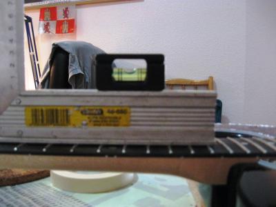

Tambien le hice una nivelacion de mastil, ajuste de curvatura, suavizacion y nivelacion de trastes, ya puestos...y no veas si se nota va de lujo, por el momento la parte electronica no la toco pues no va mal, no trastea nada, afina bien en quintas e el puente y tiene mucho mas sustain que con las cuerdas al puente como antes...me ha sorprendido la pastilla de mastil, y suena a telecaster, quizas un poco duro el selector, y el proximo paso clavijas con bloqueo 10 pavos +- en el ebay chinesse
