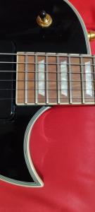

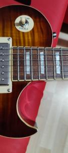

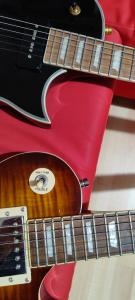

Yo tengo un SC custom2 con p90 y una SC 550 de la serie anterior y con respeto debo contradecir al compañero Pedro Roberto con respecto al neck joint, ya que para mí es más cómodo el de la 550 respecto a la custom 2. En la foto trató de mostrar que la unión en la custom 2 es entre los trastes 19 y 20 y en la 550 la unión es en el trate 20, y medio traste se nota al llegar a las cuerdas graves.

#13286 la curva de arriba que muestras la hicieron si no recuerdo mal por temas de derechos para evitar problemas con Gibson. Originalmente los hacían sin pero tuvieron que cambiarlo para no ser tan cantoso, como ha sucedido con las ST-182 (finalmente siendo parte de las modern plus), que han tenido que añadirle una segunda pastilla por si las moscas. ¿El neckjoint en la custom no es igual que en la Agufish? Lo digo porque en esta última varios han asegurado que es la single cut más cómoda de la marca, haciendo el acceso a los trastes superiores muy fácil.

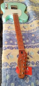

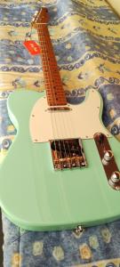

Bueno, pues ya tengo la TE62 en casa. Tengo que dedicarle un poco más de tiempo, pero la primera impresión no es mala, aunque hay un par de cosillas que tengo que mirarle.
- Es verdad que el mástil es lo mejor. Bonito y cómodo. Todos los trastes parecen bien nivelados, no tiene ningún borde que pulir, y el acabado es muy suave. De lo mejor.
- Pintura perfecta. El verde es un poco más oscuro y apagado que en las fotos de la web, pero mejor así, es más bonito. Lo único que le he visto son dos arañazos minúsculos atrás en los ferrules, lo que puede ser preocupante si los han metido a martillazos porque puede que sean grietas, pero no lo parece.
- Sonido correcto, no esperaba más de lo que dan, que está bien. Lo malo (y lo peor de la guitarra) es que hacen ruido de masa. Tocará abrir para ver y apañar.
- De peso está muy bien. No es un peso pluma, pero está en el lado de las guitarras ligeras.
- El pote de tono está más duro que el de volumen, que va como la seda. Habrá que darle con spray a ver.
- Una última cosa que sí que me preocupa, y es que me da la impresión de que puede ser necesario calzarle el talón del mástil. La curvatura del mástil está bien, y he podido bajar mucho la altura de las cuerdas en el puente sin trasteos. Y cuando digo mucho digo muchísimo, que la selleta del Mi agudo ya está apoyada directamente en la placa del puente. No necesito bajar más la acción porque así está perfecta, pero aunque quisiera tampoco podría, claro. Ya veremos cómo evoluciona.
Y nada, a ver qué tal se porta estos días.

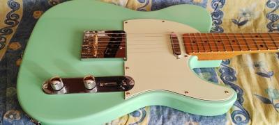

#13291 Unas fotos de la TE62. Aunque al natural ya os digo que se ve un poco más oscurita, con poco brillo.
#13292 Puede que tenga suerte y sea sólo del pote de tono. Al ponerlo a cero no hay ningún ruido. He leído a gente que dice que con abrir y poner bien la masa se arregló. Y si no, pues nada, a mirar recambio con calma.
