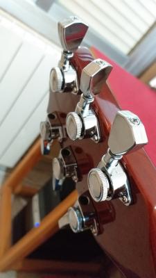

#12622 yo tiraría un tiempo con las clavijas que trae porque seguro que te valen, cumplen su papel, yo las voy a cambiar porque ya le monté las mismas a otra guitarra que traía también unas tipo kluson vintage (toca agrandar los orificios porque el diámetro del poste que atraviesa la pala es algo más grueso, salvo que montes otras vintage aunque sean de bloqueo) y porque es una guitarra que voy a sacar a la carretera como guitarra de reemplazo y ocasionalmente como guitarra principal dependiendo el tipo de evento, entonces necesito la facilidad del bloqueo para cambio de cuerda pero por estabilidad salvo que te traiga alguna rana te puede valer perfectamente las que trae.
Las que le voy a montar yo:
f90d40dbbb30b8834209844beceee-2982262.unk

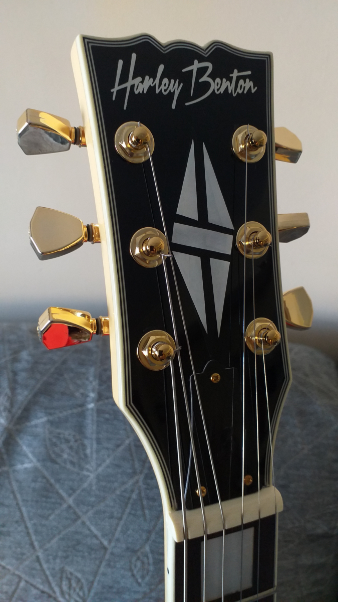

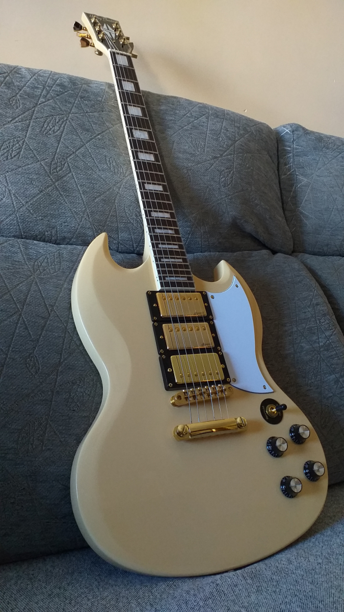

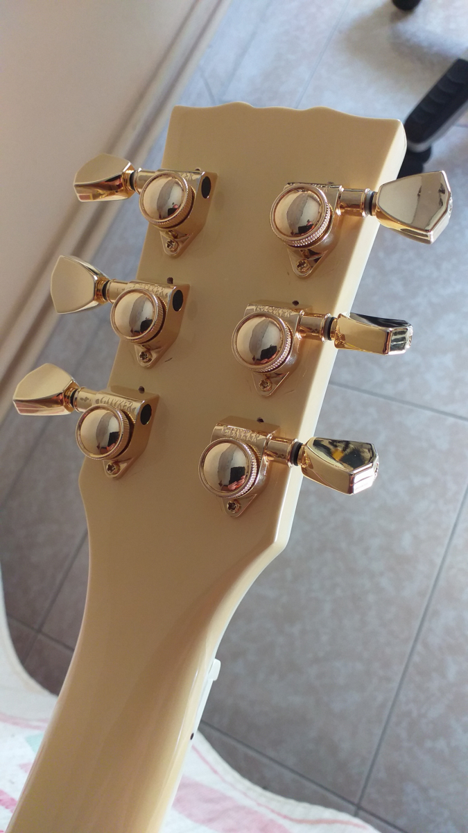

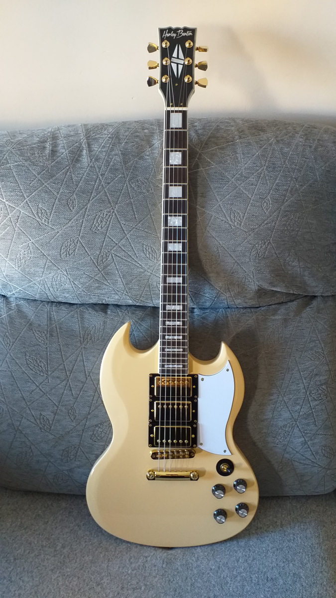

Clavijas y pastilla instaladas, pulidita a los trastes y diapasón nutrido, me gusta lo oscurito que se queda y hasta le he clavado en la pala el logo diamante de las gibson custom :mrgreen:
He tenido que sudar de lo lindo pasándole el limatón redondo para agrandar los orificios para que entraran las nuevas clavijas, en la Jet JL500 me costó menos pero es una gozada ahora con las clavijas nuevas y con la Donlis en el puente ahora suena mucho mas orgánica y definida (acabaré cambiándole también la de mástil), me encanta como ha quedado. He girado la silleta de la cuarta cuerda pues no tenia margen para dejarla octavada bien y ahora ya todo ajustadito como debe. Mas feliz que un regaliz con mi tripastillera :guitarrista:
