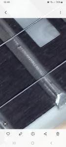

Pues como he dicho el sonido mucho mejor de lo esperado, con distor da el pego perfectamente de una guitarra de mucho más valor, las pastillas bien equilibradas, además he tenido la suerte de que los trastes están bien nivelados, aunque necesitan sin duda un pulido, no es un instrumento para meterse en mejoras pienso yo ya que cumple bien con sus expectativas, también creo que no cambiaría demasiado ya que la base es la que es, la única pasta que voy a gastar es en dejar finos los trastes ya que sí es molesto al tocar se raspar de la cuerda en los bends, unos 50 euros me ha dicho mi luthier que vale.
Ostras... ¿50 pavos por un pulido de trastes? Ufff... cambia de luthier. :mmno:
¿No te apañas tú con lana de acero 0000 y cinta de carrocero? Es sencillo y te sale casi gratis.

Por ese precio mi luthier me los nivela, corona y pule.

#12458 Pues es buena idea, probaré a ver.

Te diría que esa sensación rasposa de los bendings se va tocando, échale ratos a la guitarra y ni te hará falta pulirlos.

Como te dicen tócala y a ver si en 2 3 semanas se pulen ellos solos. A mi me llego una HB con trastes de acero nuevos, ya la sensacion al pricnipio era rara (era la rimera con tastes de acero que tenia) pero a las 2 semanas de tocar se limaron ellos solos.
Y sino, lo que te comentan de la lana, pero los 50€ es un poco elevado

#12460 Haz caso a Juan. Anímate que no es muy complicado y como es tuya seguro que te esmeras más que el luthier.
Por lo que te cobra te sale igual que si la hubieras comprado nueva...y así al menos podrías haberla devuelto por otra

#12463 Eso voy a hacer, ya he encargado lana 0000 a Amazon y un chisme de esos que se ponen en el traste, además mola aprender a hacerte estas cosas y una guitarra económica es ideal para ello.

#12464 Claro que si, hombre, y te va a quedar muy bien,ya lo verás. Pondrás unas fotos cuando lo tengas...
No te olvides cubre el cuerpo con un paño o algo que se llena de restos
Y cinta de carrocero cubriendo las pastillas que toda la viruta de la lana de acero se pega a los imanes que da gusto.

#12466 Eso es, si señor. ...y después hidratas generosamente el diapasón que por la foto que has puesto...
.Pones grafito en la cejuela y le calzas unas Ernie del 0,10 ( la marca es a gusto personal mio) que con esta guitarra creo que flipas con los backing tracks de AC DC aunque Angus Young monta las del 0,09 pero yo le pondría las del 0,10.
Además si cambias el calibre de las cuerdas tienes que ajustar el alma y el quintaje pero creo que es mas una cuestión de comodidad y no de tono.
