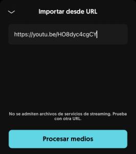

veo que usas android en el iphone me funciona la 100

Pues me dice lo mismo y me pasa igual en el PC. Soy suscriptor de Play Music, he probado a hacerlo sin logarme y tampoco ❓‼️❓

¿Podrías pegar aquí un enlace cualquiera que te funcione? A ver si es cosa de perfil de usuario o algo así y los enlaces son “especiales”

creo el problema es el androide cell,ya hize la prueba en el cell androide de un amigo y no funciona los enlaces de YT
