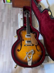

Buenas, alguien puede darme mas info sobre la reedicion, made in Japan, de la gretsch 6117? No encuentro nada que no sea la version USA, y al parecer ha sido una tirada muy cortita.
Pablo Del rio diz
por el 15/08/2023
Y si alguien puede orientarme sobre qué precio seria interesante para este modelo de segunda mano, pero que está impecable, como nueva. Gracias
