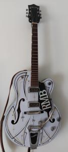

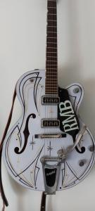

Pues nada, le tuve que poner una placa de Jack porque me la cargué en un bolo y me lié...
Así se ha quedado
index.php?controller=forum&action=view_attachment&attachment_id=185803
index.php?controller=forum&action=view_attachment&attachment_id=185804
Erik LeRouge
por el 15/08/2023
Así se ha quedado
Vaya filigrana, te ha quedado acojonante. Homemade???
A presto, saluti.
El Marin
"Erik LeRouge" escribió:
Homemade???
Pos claro
Me ha costado bastante ensayo-error y borrar y repintar, pero al final salió medio decente
