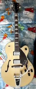

Tengo una G2420T Streamliner Hollow Body Golddust.
¿Es comparable a las japos de gama alta? NO, NO y NO.Son ligas diferentes. Una juega la Champions, la otra está en Segunda B y cuando juega la Copa, en manos muy expertas, puede plantarle cara a los cabezas de cartel desde su modestia saliendo airosa ¿Sirve para lo que quiero y da el pego? SI.
La guitarra se toca bien, es cómoda, tiene la acción bajita, las pastillas no son lo más pero de momento se quedan porque hay buenos sonidos en ellas, está bien rematada, afina bien, todo funciona correctamente y para su precio, no sé si habrá algo mejor.
No hace falta gastarse un pastizal para que el Bigsby se pueda utilizar de forma razonable. La cejuela es de plástico. Quizá lo más flojo de la guitarra. Se pulen bien los surcos con cuidado. El material es más bien blando. Se lubrican. Se revisan bien las silletas del puente e igualmente se lubrican. Se monta mínimo 11-52 Incluso 12-54 si lo que vas a tocar mayormente son temas jazzeros con chords-melody, rítmicas de pop, country, indie, rockandroll 50's y rockabilly. No olvidarse que el Bigsby no es un Floyd. Un ajuste de la altura de las pastillas y los polos y a tirar millas. La mía llegó bastante bien ajustada y con las cuerdas aflojadas como debe ser. (perfectos la gente de e-gitana. De 10)
Luego para hacer el Setzer , hay que tocar al 90% del nivel que lo hace él además de setear el equipo adecuadamente. Pero eso es responsabilidad del guitarrista.
Edito y añado.
Lo único que no estaba correcto era el muelle del Bigsby. Lleva una junta en el alojamiento. El muelle tenía una par de rebabas y no asentaba perfectamente plano. El Bigsby hacía un pequeño click-click al usarlo aunque no salía por el ampli. Un buen pulido solucionó el problema.

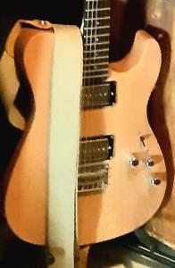

Bueno , las Electromatic llevan unas pastis denominadas FT-5E Filter'Tron y las Streamliner las Broad`Tron BT-2S tamaño humbucker. Estas últimas son un poco más oscuras, con algo menos de campanilleo y un poco menos refinadas que las montadas en las Electromatic. Pero los sonidos básicos, están ahí. Jugando un poco con el ajuste de las pastillas, bajar un pelín los potes de volumen y reecualizando, se acercan un poquito más. Por otra parte,el tamaño humbucker, las hace fácilmente sustituibles . Las Tonerider Rebel son P90 formato humbucker y nuevas el set no llega a 100 euros. Esas pastillas suenan muy bien.
Ahí una tele modificada con las Rebel.
