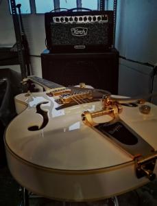

Muy buenas Señores!
Os presento mi G5422TG, llevaba tiempo detrás de una semihollow y el contraste del blanco con los dorados de este modelo me encantó.
Soy muy de les Paul, las dos guitarras que mas toco son una Gibson Firebird, y una Gibson Les Paul tribute goldtop con la que estoy encantado.
Esperaba al enchufar la Gretsch, que las pastillas tuviesen menos salida y así fue, de hecho tuve que meter inmediatamente la Les Paul para comprobar que no le ocurriera nada al ampli... pero si, tenia que subir la ganancia si queria la "mordida" que esperaba.
Nunca he utilizado un Bigsby, he imagino que sera como un instrumento mas, tendré que dedicarle tiempo a utilizarlo y aprender, pero el funcionamiento lo veo correcto... eso si, la 3º no aguanta nada la afinacion, algo mas que habitual por lo que he leido en el foro.

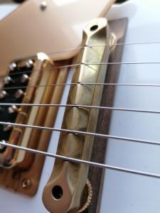

Me sorprende que la mayoría recomiendan puentes tipo "roller", el antiguo dueño de esta guitarra instalo uno marca " compton " en latón ( no conocía esta marca ).... no se si será muy apropiado, quizás lo veo mas para una Les Paul puesto que además veo que esta bastante marcado a ser el latón mas blando.
También cambio el pote del volumen maestro por otro de mas calidad.... no acabo de pillarle muy bien el sentido a tener un volumen maestro en la guitarra!!!
En definitiva, es una guitarra de la que estoy enamorado estéticamente pero me va a llevar mucho tiempo aprender a manejar...

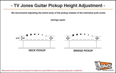

El puente compton es de lo mejor que hay, y te va a ayudar con la afinación. Si tienes problemas con la tercera cuerda, a mi me suena sospechosa la cejuela. Se queda alta cuando usas el bigsby? Probablemente necesite un repaso y un ajuste.
Sobre las pastillas, mira estas indicaciones de TV Jones, pueden ser un buen punto de partida: https://tvjones.com/adjustments-and-schematics
Desconozco estas gamas de las que hablas, yo solo he tenido gretsch japonesas, pero supongo que el carácter sea similar, y si las ves flojas, puedes probar a subir la altura más de lo recomendado. Yo he notado siempre cambio a mejor modificando la altura de las piezas polares como dice el enlace que te he puesto, no solo la altura de las pastillas. Pero vamos, que tienes una gretsch, y da la impresión que quieres que suene como una Les Paul, y eso no va a pasar…

#104 Las pastillas de la LP y la Firebird tienen mucha más salida, especialmente la Firebird si es moderna. Las TV jones, por ejemplo, tienen muchísima menos salida y necesitas un tiempo para encontrarles el punto. También tiene un ajuste diferente, se montan más separadas pero 7-8mm me parecen demasiado, el fabricante recomienda 4-5mm.
Quien es el hijoputa que te recomienda un puente roller? es la mayor mierda que le puedes poner. El Compton es cojonudo. Lo hacen especial para las Gretsch. NO le pasa nada, viene ya marcado para que las cuerdas no se te muevan. Por ese lado no te preocupes. Si no lo quieres, te compro yo un roller de mierda y me das ese, de verdad.

La altura de las pastillas es la misma en estas guitarras que en las Gibson???, también veo como que están muy bajas, 8mm en la del mástil, y 7mm en la del puente...
Gracias de antemano por las respuestas
TIOOOOOO... regula la altura de las pastillas a tu puto gusto. De todas formas las veo muy bajas.
A mi, la del puente, en las Filtertron me gusta lo más pegado a las cuerdas posible. La del mástil la subo y bajo hasta que en la posición media del selector note cambio de sonido y de ahí juego con la del mástil un poco más afinando el sonido que me guste pero manteniendo ese equilibrio.
