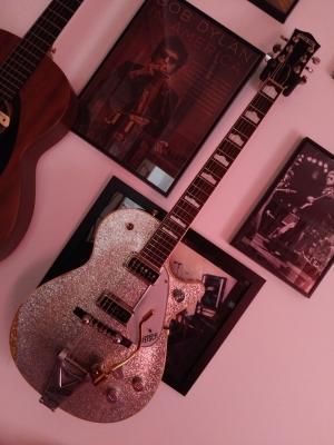

#224   veo que en la rojiza, la pastilla de graves está dada la vuelta. En las pastillas simples, como las dynas, también cambias la fase entre pastillas, si rotas una? Pura curiosidad. Con dobles sí lo he comprobado, pero me surge la duda con simples.
Un saludo.
El Marin
por el 10/06/2025
La dorada ya la tiene cambiada también. La foto es tal cual me vino. Ya lleva 11-52 con la primera cambiada a un 12, straplocks Schaller, está quintada, tiene un muelle de acero de 1" en el Bigsby y la pastilla dada la vuelta.
No es por eso.
Lo hago también en las humbucker de mástil.
Al estar los polos más cerca del puente te da un pelín más de claridad. Es un matiz, pero como lo noto, lo prefiero.

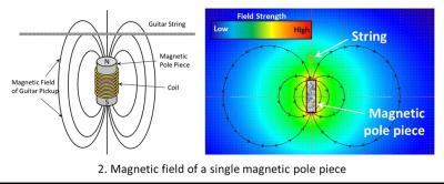

#233 pero, al menos con HB, cambias la fase entre las dos pastillas y si las mezclas, suena diferente, no solo por lo que comentas, sino por la fase también. ¿Con simples también pasa?
El Marin
por el 11/06/2025
NO. No pasa con humbuckers. Si le das la vuelta a la pastilla entera no cambia de fase.
A las singles, tampoco le pasa.
Las fases (La orientación magnética de las pastillas) no van mástil-cordal, van culo-tapa. Por eso da igual. Se trata de pillar las cuerdas. Si fueran en dirección de las cuerdas, si pasaría eso que dices. Tienen que ir perpendiculares a ellas.

SergioJ
por el 11/06/2025
#237   entendido, yo ahí me pierdo un poco (en la construcción de las pastillas, no sé cómo son por dentro), pero sí entiendo algo de campos. Los cambios de fase que yo he probado (tanto en amplis, como en pastillas) han sido siempre con conmutador que harán el cambio N-S. La verdad es que es un cambio bastante pronunciado.
Gracias por la aclaración.

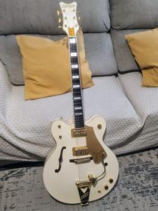

Mi White Falcon 7594 del 2003
Un saludo.
