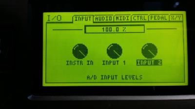

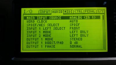

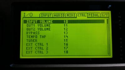

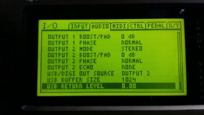

veamos, así es como lo tengo normalmente, casi casi como recien reseteado
elloco
pues las entradas estan mal
Por donde conectas la guitarra
