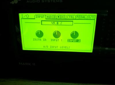

elloco
Pon las tres entradas por la mitad
Fractal Audio Systems de 2ª mano en Mercasonic
elloco
y creo que la salida que tienes seleccionada para que salga por el Usb es el out 2 , Así que deberías regular el nivel de salida con el output 2... no con el 1

keemarcello
por el 05/11/2019
Por el input de el frente, donde está la salida de auriculares
keemarcello
por el 05/11/2019
lo he reseteado el otro día
keemarcello
por el 05/11/2019
#4526 Pues hay un problema, por varias razones; en primer lugar no cambia el sonido entre opner el output 1 i el 2 en el usb, suena exactamente igual.
Por otra parte, ponga el output 1 o el 2 en el usb, siempre lo manejo con el potenciometro del output 1, el output 2 no funciona en este caso. Creo que el output 2 es para cuando conectas un ampli o pedal o algo en el output 2, en la parte trasera del axe. No interfiere en el usb.
Aun así, para poder grabar en el daw, se necesita poner en el usb el output 2.

Yo lo tengo así

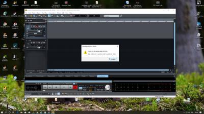

Una pregunta rápida. ¿Como se puede poner el axe a 44100Hz? Pues no me deja grabar, el daw Samplitude me dice que la tarjeta externa no está ajustada a 44100hz, y no me deja grabar
keemarcello
por el 05/11/2019
#4531 así lo he puesto yo ahora, pero sigue sonando igual
elloco
Tienes que selecionar en Samplitude el axe como tarjeta de sonido
y tener los drivers instalados , claro está
keemarcello
por el 06/11/2019
¿que drivers? Los drivers del axe ya están instalados., si meto una cancion suena, y si toco con la guitarra y algún plugin también suena, pero no me deja grabar
Raul Cabezali
por el 06/11/2019
#4532
El Axe-Fx por defecto trabaja a 48Khz y no tienes la opción de bajarlo a 44.1, por lo que la solución es que empieces un nuevo proyecto con el reloj del DAW a 48K.
