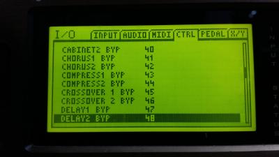

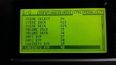

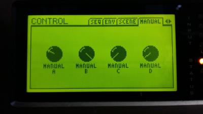

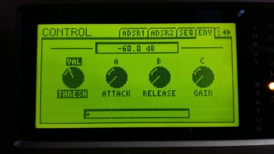

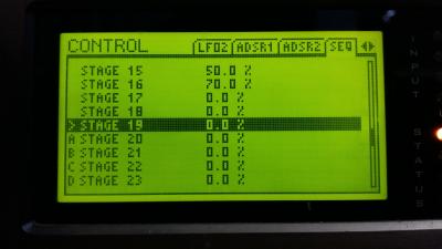

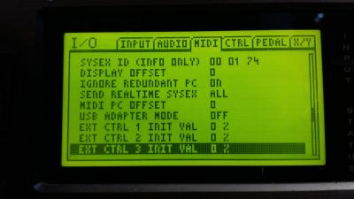

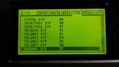

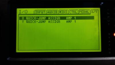

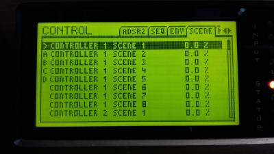

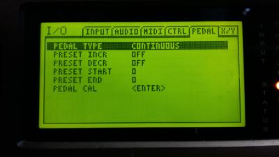

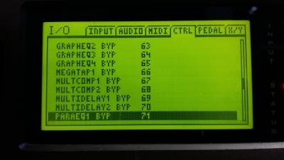

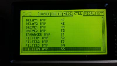

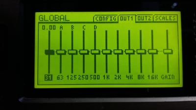

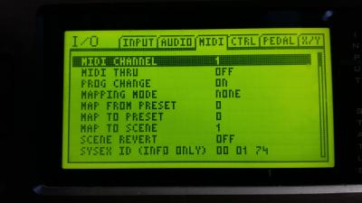

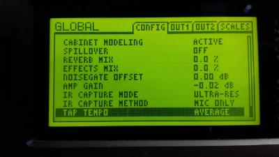

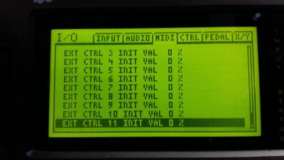

#4541 No tengo nada especial. Solamente los monitores de estudio conectados al axe por XLR. Ayer puse unas fotos de la configuracion dentro del axe, intentaré subir unas cuantas mas.
Eso de monitorización directa, te refieres a como lo tengo, los monitores conectados directamente al axe, verdad?

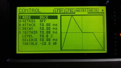

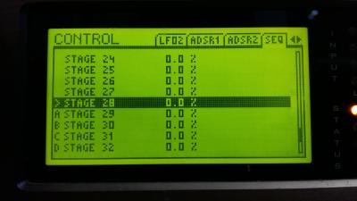

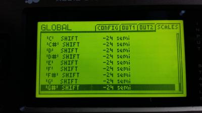

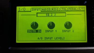

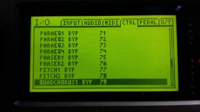

en el axe esto es lo que tengo, creo que esta todo por defecto, pues lo restauré el otro día.
De todos modos, eso del samplitude no me procupa, pues a pelo, solo el axe los monitores y la guitarra, suena mal, no mal, pero no suena como debería. Da igual usar el daw o no, pues debería de sonar bien simplemente a pelo si el daw
elloco

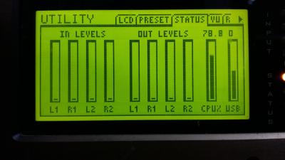

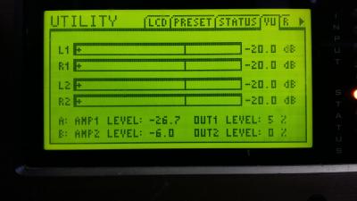

haz una foto como la dos últimas pero tocando un riff contundente, para ver los niveles
