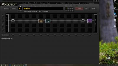

Yo creo que tu error está en poner un bloque fx loop, lo utilizas para algo físicamente? Enchufas algo en el loop de efectos del axe ?, la salida de audio por el usb sale igual sin poner un bloque fx loop,

Podrías enviar una foto de tu layout? Solo ver la cadena

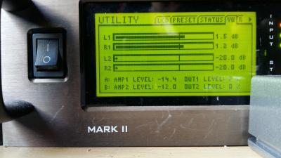

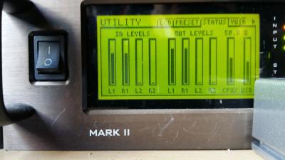

mañana intentaré grabar un riff con el móvil para ver las salidas. Es un preset de fabrica.
Los demás no se, pero yo, si no pongo un bloque fx loop, no puedo grabar ni escucharme en el daw. Si no pongo el fx loop, toco y me escucho, y suena mal, y delgado y sin fuerza y sin nada, pero suena. lo malo es que si quiero poner un plugin y escuchar ese plugin, tengo que poner el fx loop, igual que para grabar. O sea FX Loop = DAW trabajando. sin fx loop, el daw no funciona.
keemarcello
por el 07/11/2019
El bloque fx loop, es una tontería, eso olvidadlo, por favor. Si quiero tocar con plugins en el daw, debo poner el bloque fx loop, aunque no tenga nada conectado físicamente al axe, si no pongo el fx loop, no se oye nada a través del daw. Eso no importa, ni me molesta. Lo que me molesta es que no se oiga como debería, pues a todos vosotros os suena de muerte. Y como digo, no importa el fx loop, porque a veces lo pongo y a veces no, depende de si voy a usar plugins.
