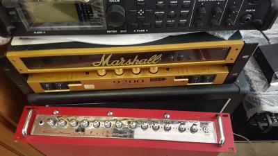

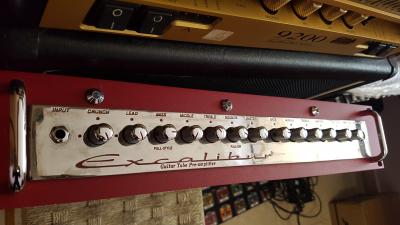

Yo utizo el axe con previos a válvulas, este es uno de ellos.
