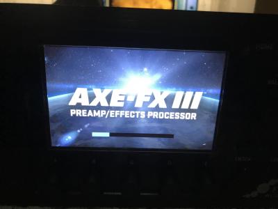

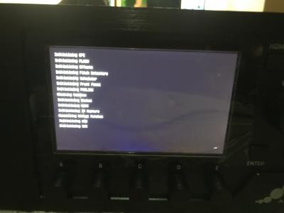

hola compis necesito ayuda hoy al actualizar el axe fx III me paso esto, he vuelto a la versión 3, y igualmente en cuanto finaliza la actualización, al apagar y espero los 5 minutos me vuelve este mensaje, he probado de cambiar el cable por un cable nuevo, igualmente, uso un mac book pro, subí otra ves a la ultima versión pero sigue igual la cosa, el mensaje no deja de salir., he probado diferentes puertos, asta he cambiado a otro ordenador, un windows muy potente y la cosa sigue igual.
A y cuando enciendo me aparecen estas letras cargando, he adjuntado un pequeño video, a alguien le a pasado, lo digo porque he visto vídeos por YouTube y la gente que tiene la unidad, al encender no pasan por estas letritas antes de llegar a la pantalla de color azul de bienvenida

por cierto a alguien le pasa lo mismo cuando enciende el axe III, APARECE LA PANTALLA DE inicializando PROCESOS antes de llegar a la pantalla azul?

#4126 eso es normal

mis dudas creo que son muy lógicas, ya que a ninguna de esta peña dueños de sus axe III les pasa, me preocupa dado a que si le pasara algo al mio, algún chip defectuoso, o algo que se allan pasado por alto provoque que no acabe de inicializar bien y tenga que pensar mucho, o alguna memoria no va bien, para la potencia que tiene en velocidad Ram etc, no debería, incluyendo los errores de actualización, y para mi es bastante preocupante que solo me pase a mio, ya q a los del video no les pasa.
