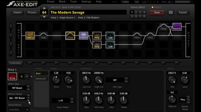

Gracias a todos pero es que soy muy lento con esto y lo miro cuando me deja el tiempo.otra cosa como se ponen 2 amplis a la vez en el axe?

Pues muy fácil compañero;
En la cadena de efectos, en el hueco vacío debajo del ampli que ya tienes puesto por ejemplo,
le pones ese otro ampli que quieras poner a la vez (amp 2).
Desde el efecto anterior a los amplis le das a 'Shunt' y haces una división Y. La misma línea pasará por los 2.
Después de los amplis haces lo mismo pero en vez de dividir unes las 2 señales, haces que ese otro ampli se una con la cabina que ya hay y.. voila!!
Aunque te recomendaría que cada ampli fuese con su cabina, y desde ahí, desde las cabinas ya haces un Y al efecto que va después, osea, que vuelva a ser una sola línea en la cadena de efectos.
Me he explicado bien??
Viene siendo esto:
Espero haber sido de ayuda.
Un saludo.

No me entero mucho pero muchas gracias.lo unico que solo tengo una pantalla 2x12 no se si asi se podria poner por cada altavoz un ampli ya que estaria en estereo.
OSCAR R. UB
por el 30/04/2018
#3539
Ahí tienes el ejemplo.
Cada ampli y cabina puede ser diferente o igual, pero se hace como en este caso.
Estos nuevos se llamarán Amp2 y Cab2.
Para hacer la división se hace con 'shunt' y para la contracción también.
Un saludo compañero.
