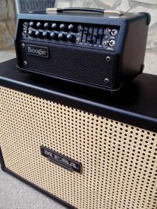

Tío, ya sabes que estoy feliz con mi Ax8, pero no deja de picarme el culiyo por tener un Mark V 25 aquí al ladito de mis trastos... tiene salida DI y switch para anular la pantalla, así puedo meter mis adoradas Ownhammer...qué opinas?? porque ese ampli me pone burro burro!!

En casa con los boogies del AX8 vas a funcionar mas cómodo; por la salida del CabClone del Mark ya sale con simulación de pantalla (está de puta madre para sacar línea en un bolo pero con las ownhammer molaría mucho mas), no puedes elegir la señal de línea sin simulación de cab, para ese menester tienes que sacar la señal con una caja de carga y ahí ya necesitas un torpedo o derivados.
Yo me hice con él para no mover el axe de casa que es donde lo uso en todo su esplendor, en el local lo usaba casi siempre con dos o tres sonidos como mucho y como siempre he sido un enamorado de mi ex-Mark IV, cuando se me cruzó un Mark V 25 a buen precio ni me lo pensé, tuve la oportunidad de invertir el dinero de la operación en un Axe II pero preferí mantener mi standard y tener el boogie para cuando me apeteciera darle dos trastazos a la guitarra en el local cuando se tercie.
El ampli es puro placer, le puedes sacar sonidazo sin que te reviente la cabeza (suena tal cual como lo oyes en el video del petrucci probando el prototipo, sin trampa ni cartón), tiene los huevos y la rabia del 90 watios a volumenes mucho mas comedidos... pero no deja de ser un ampli de válvulas al que hay que darle alegría y para una casa no es... de mil amores me lo traeria por casa pero en el Axe se sacan tonazos boogie sin problema.
Pa que luego digan que lo digital y lo valvulero está reñido... amo mi axe y mi boogie!! :bebemucho:
te dejo una afoto del mio para subirte el nivel de GAS un poquito mas :L:

Y esa pantalla cuya rejilla es igualita a las sillas del comedor de mi agüela YEAH!

#3310 me flipan las rejillas de acnea, igual te la ves en un combo boogie o en las sillas de la abuela cómo bien dices jajaja, es una Harley benton V30 2x12 a la que le tuneamos la rejilla.
#3308 claro tío, para esos menesteres tu studio preamp te hace mucho mejor servicio.
Este ampli es para lo que es, dar caña con una pantalla, su magia reside en que han diseñado una etapa con solo dos EL84 a 25 watios que bufan patada y armónicos como las 4 6L6 del cabezal tocho sin que te duela la cabeza a los 20 minutos.
Pero que cuando llego a casa me chuto los boogies del axe con las IRs mesa del Justin York y no sé cuál me gusta más!!
