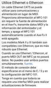

Lo siento pero tengo que discrepar.
El Ethercon sólo es válido desde Axe Fx2 Mk2 en adelante.
El enganche Ethercon no entra en el Axe Fx2 mk1 aunque el cable sea el mismo.
Por el contrario el Rj-45 sí vale para mk2 y etc.
Fuente:
http://wiki.fractalaudio.com/axefx2/index.php?title=MFC-101_foot_controller#Use_Ethernet_or_Ethercon
Ahh!! Por cierto, que lo he encontrado y es un RJ-45 CAT5.
Échale 1 ojo al manual.

Si te fijas en el enunciado de su post, dice que lo quiere para la MFC101. La MFC101, salvo la primera que sacaron, lleva conector Ethercon. Por eso le recomiendo un cable que lleva en un extremo RJ45 normal (para conectar al AXE) y en el otro lleva un Ethercon (para conectar la MFC101).
Te estarás confundiendo tu. Si sigues el enlace a Thoman que le puse, verás que el cable que comento es exactamente eso.
Lo aseguro. Yo tengo un AXE FXII Mark I y una MFC101 y ese es exactamente el cable que uso.

Vale ok, así sí.
Esque dijo que tenía un Axe Fx2 mk1 y en el Axe no le vale el Ethercon.
Si consigue un cable como te estoy entendiendo, con un extremo Ethercon y el otro Ethernet Rj-45... entonces sí, por supuesto, y estás en lo cierto, siempre que su Mfc sea de la Mk2 en adelante.
Si la Mfc es la Mk1 igual que el Axe... En este caso no le valdría el Ethercon.
Un saludo.

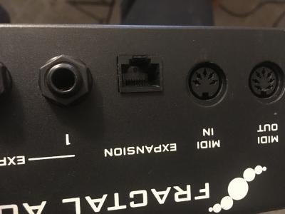

Que Mk es tu Mfc cachociego??
Si es la mk1 igual que el Axe.. Rj45 cat5 a huevos.
Si es la mk2 en adelante... Ahí sí, Ethercon en una de sus puntas y en la otra Rj45, tal como dice el compañero Victor.
Aunque más barato y rápido sería hacerte con el Rj45 cat5 y ya, pero eso ya depende de lo que tu quieras o necesites.

Pues es la primera, disculpad que no haya contestado antes pero hasta que no he llegado a casa no he podido mirarlo me temo que no me sirve con la pieza esa...tiene que ser el tradicional.
Nada, cuestión de buscarlo y si no...un MIdi que compraré cuando ande cerca de alguna tienda de música
