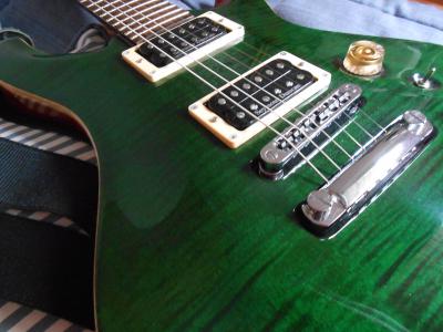

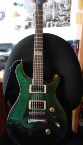

Como podéis comprobar, no soy fotógrafo profesional... Menos mal que esta no puede salir desfavorecida...

Semifuso, eso de la foto es una prs?
