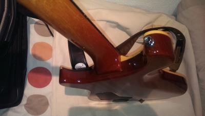

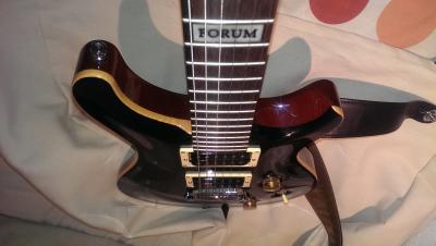

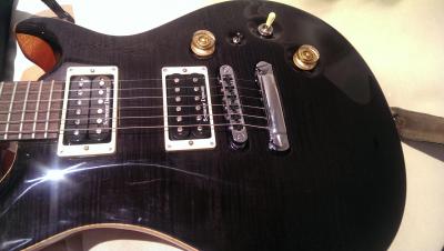

Hola!
Me uno con mi Forum IV. Ahí van unas foticos:
