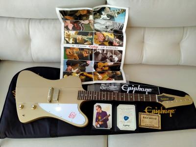

Me uno al post con mi epiphone firebird treasure en polymist gold

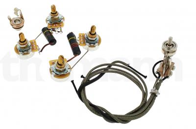

En cuanto a electrónica, pastillas, potenciómetros y condensadores. A parte de las pastilla, esto que te pongo es solo un ejemplo, eso sí, de mucha calidad y caro.
https://www.thomann.de/es/mojotone_sc_premium_ss_prewired_harness.htm

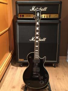

Buenas a todos, mi primera Epi es un LP custom signature de Mat Heaffy de 6 cuerdas. Un maquinón.
También esperando a la LP de Alex Lifeson, Rush, increíble!!
