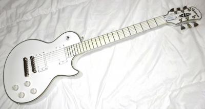

#936 Muy chula, es igual que la que tengo, solo que la mía es algo más blanquita... 😅

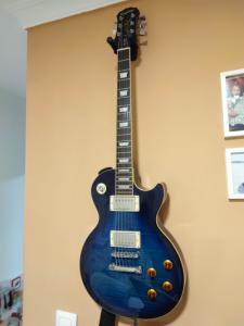

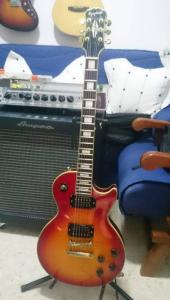

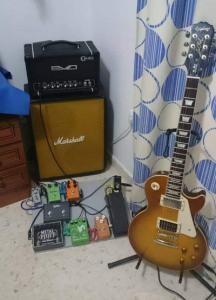

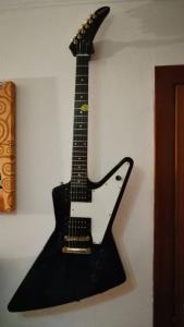

Bueno subo algunas de las Epiphone que he tenido, solo conservo la última que ha entrado Les Paul Standard Plus Top en Translucent Blue del 2008, he tenido una Custom en Heritage Cherry Sunburst, una Standard Plaintop Honeyburst otra Standard en Vintage Sunburst (Korea) y una Explorer Korina 1958 en negro (Korea).
