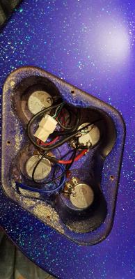

Bueno pues después de una semana puedo hacer una pequeña review de mi Lp Blue Lighting.
Peso y tacto como una les paul, poca diferencia con mi lp standard Fenix y con mi lp custom Tokai.
Clavijeros groover, buen tacto y buena afinación, le he puesto cuerdas ernie ball híbridas, 9-46.
El diapasón venía un poco seco, como suele ser habitual, nada que no arregle 2 manos de aceite de limón.
La pastilla del puente una seymour duncan jb en color azul a juego, muy cañera pero para mi gusto un pelín estridente.
La del mástil, con cubierta nickel a juego, muy Bonita pero un poco sosa (ni chicha ni limoná).
Venía con un traste desnivelado, concretamente el 19 y ha sido necesario nivelar y coronar, mal por epi...

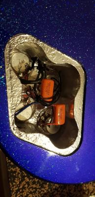

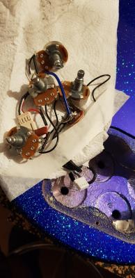

Condensadores pequeños y normalitos, los he cambiado por unos un poco más en condiciones.

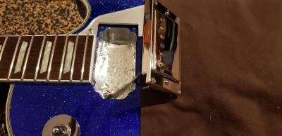

Venía sin apantallar, y eso lleva dos horas mínimo..., apantallada, con condensadores en condiciones, trastes nivelados y ajustada a mi gusto en general es una guitarra que no pasa desapercibida.
No está mal del todo para la estética que tiene que en mi opinión es espectacular, pero esos fallitos podrían haberse mejorado.
La uso con una pedalera line6 hd500x al return de dos cabezales con 4 pantallas de 4x12.
Lo mejor, estética, peso, materiales y tacto.
Lo peor, pastilla del puente un pelín estridente, la del mástil le falta brillo, y electrónica mejorable.

#1065 Pensaba que todas las Epis de la standard para arriba llevaban potes CTS, pero la tuya no los lleva. Le has dejado el cableado, ¿que te parece el que trae?. ¿Que condensadores le has puesto?
Perry Cox
por el 01/11/2022
#1067 pues coreanos... no tienen mal tacto pero no son cts...
El cableado normal.
Para la próxima que la meta mano cambiaré los potenciómetros por unos cts, me gustan más que los Alpha.
Y la cejuela ya veremos.
A la Tokai Lp custom si la puse a full como comenté en un post anterior, también lleva pastillas distintas, y esta blue de cambiar sería la del mástil.
Es una guitarra de 800e que podría haber venido mejor pares ser una signature.
Que no es que no me guste, pero podría haber sido mejorable.
